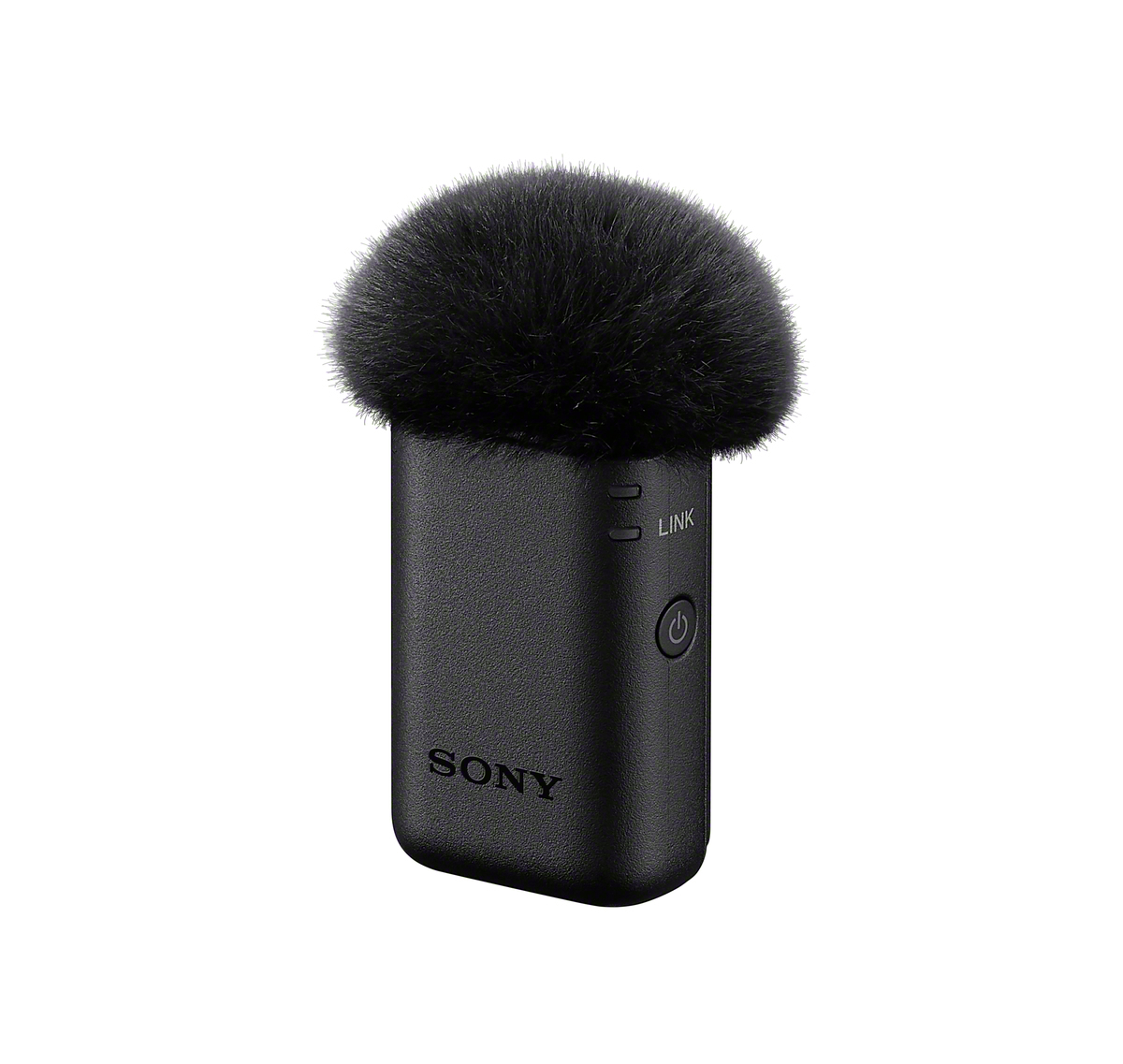

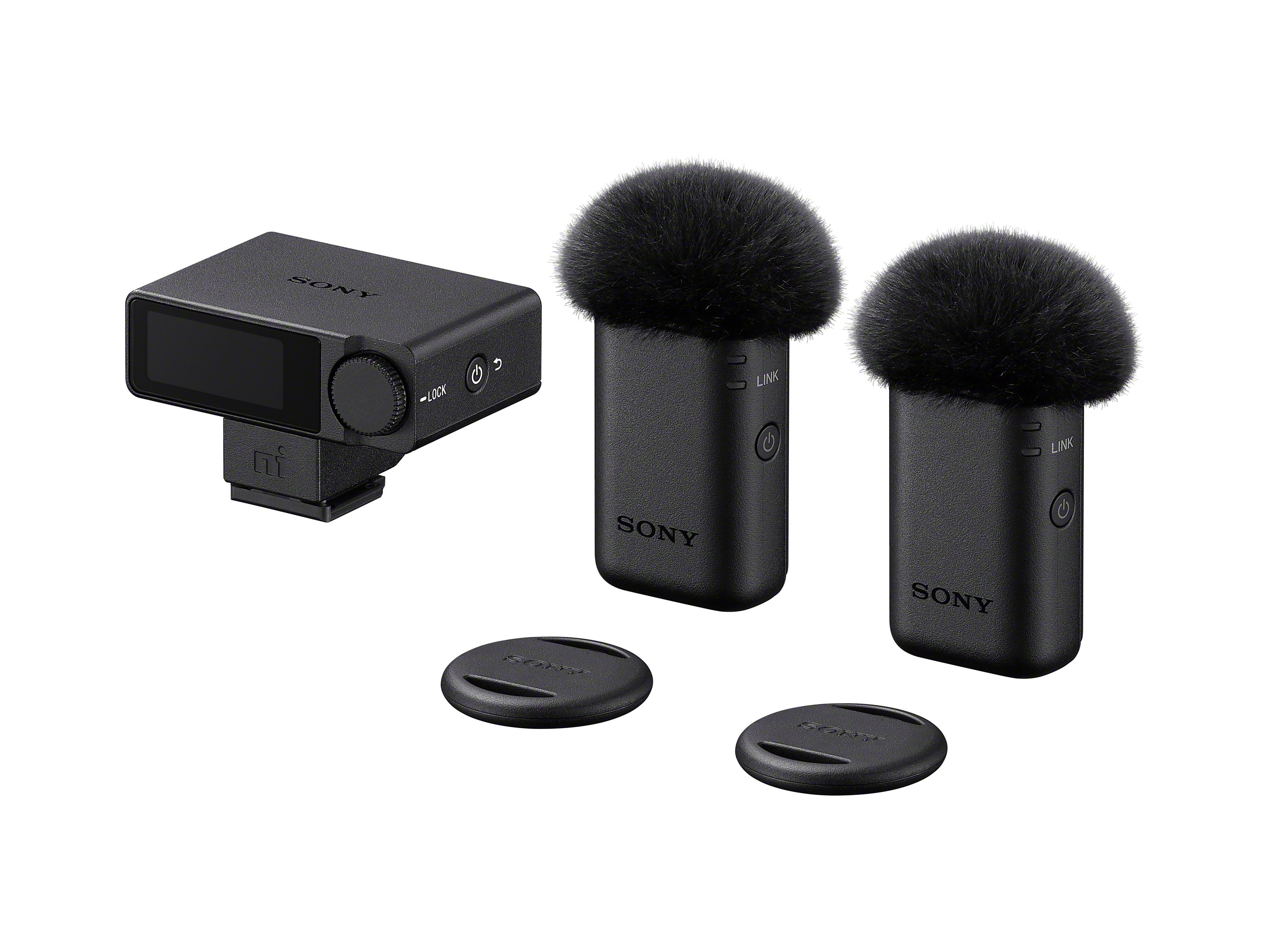

O sistema combina dois transmissores com um recetor. Permite transmissões até uma distância de 500 m3 em linha de visão e foi concebido para reduzir as falhas de áudio em ambientes com elevada congestão de radiofrequências. Através da Sapata Multi Interface (MI)™, o áudio em ponto flutuante de 32 bits4 é transmitido digitalmente e diretamente para uma câmara compatível, sendo gravado juntamente com o vídeo num único ficheiro1. Uma memória integrada de até 64 GB permite efetuar gravações de segurança de áudio em ponto flutuante de 32 bits diretamente no transmissor. A integração com auscultadores sem fios Sony compatíveis permite a monitorização e a utilização de funções de microfone sem cabos2. A alimentação elétrica e o controlo de alimentação associado através da Sapata MI em câmaras compatíveis contribuem para um fluxo de trabalho eficiente, desde a gravação até à edição. O adaptador USB Type-C® fornecido permite igualmente a ligação a smartphones e PCs5. Os transmissores e o recetor também são vendidos em separado, permitindo configurações como gravação até quatro canais e produções com várias câmaras.

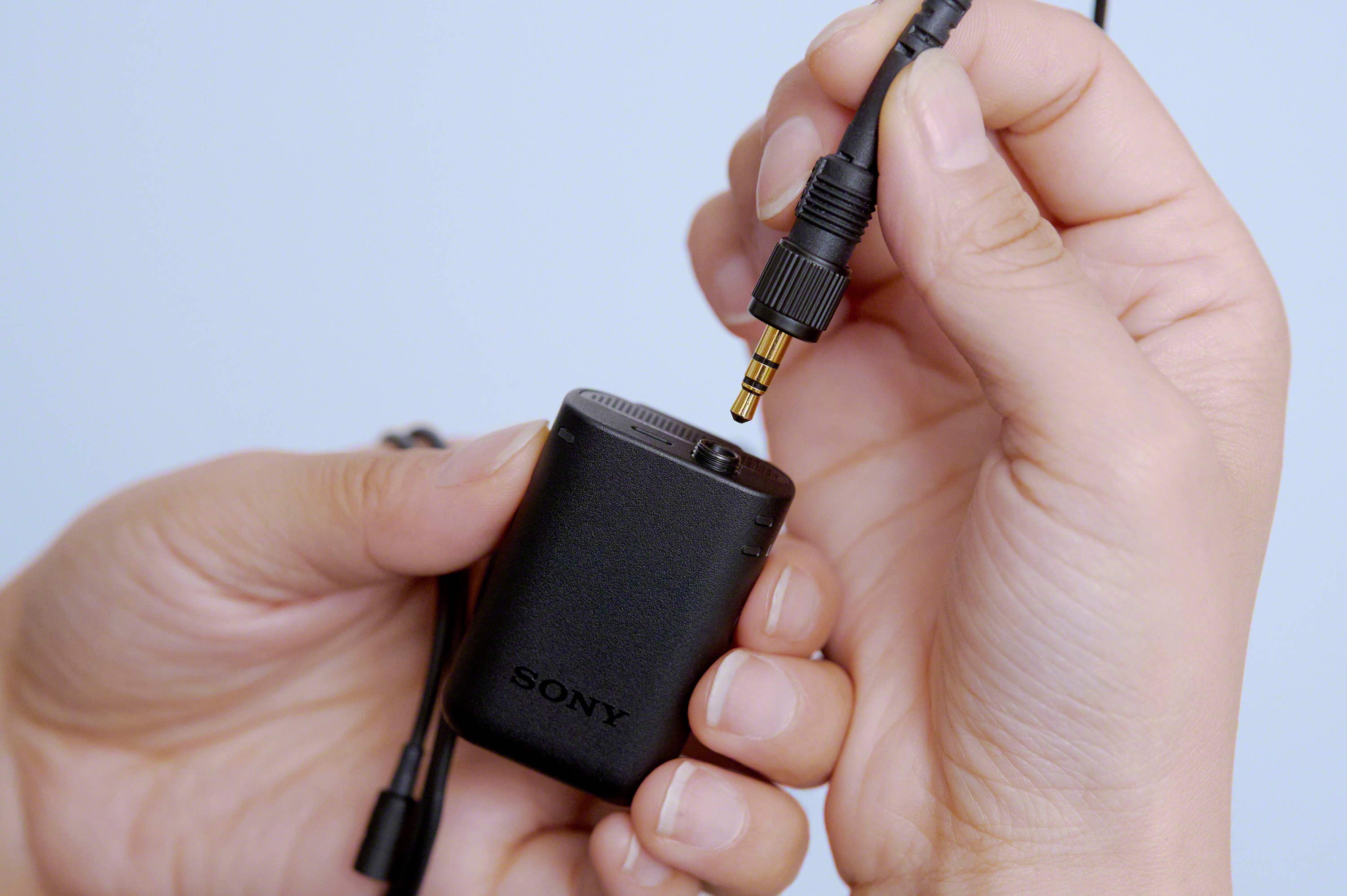

Os microfones de elevado desempenho suportam gravação de Áudio de Alta Resolução a 96 kHz1, captando vozes com clareza e detalhe. Uma entrada de microfone de 3,5 mm permite igualmente utilizar microfones de lapela e microfones externos, incluindo o ECM-L1 vendido em separado, proporcionando flexibilidade para diferentes situações de gravação.

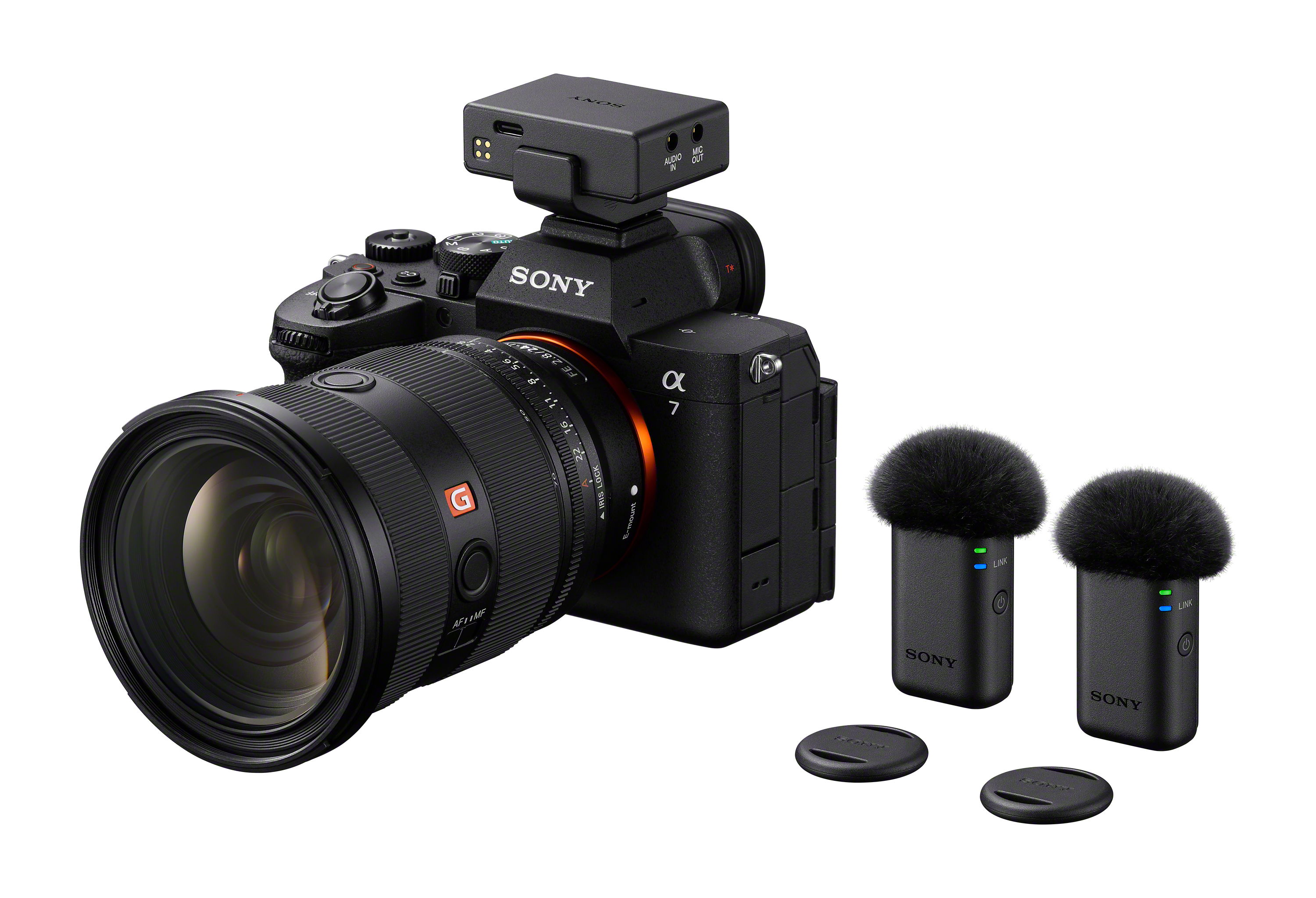

A gravação em ponto flutuante de 32 bits4 ajuda os criadores a captar sons tanto baixos como elevados sem ser necessário ajustar constantemente o ganho, reduzindo a possibilidade de clipping7. Através da Sapata MI, o áudio em ponto flutuante de 32 bits é transmitido digitalmente e diretamente para uma câmara compatível, sendo gravado juntamente com o vídeo num único ficheiro1, sem necessidade de um gravador externo nem de gerir um ficheiro de áudio separado, eliminando assim o trabalho de sincronização posterior do áudio.

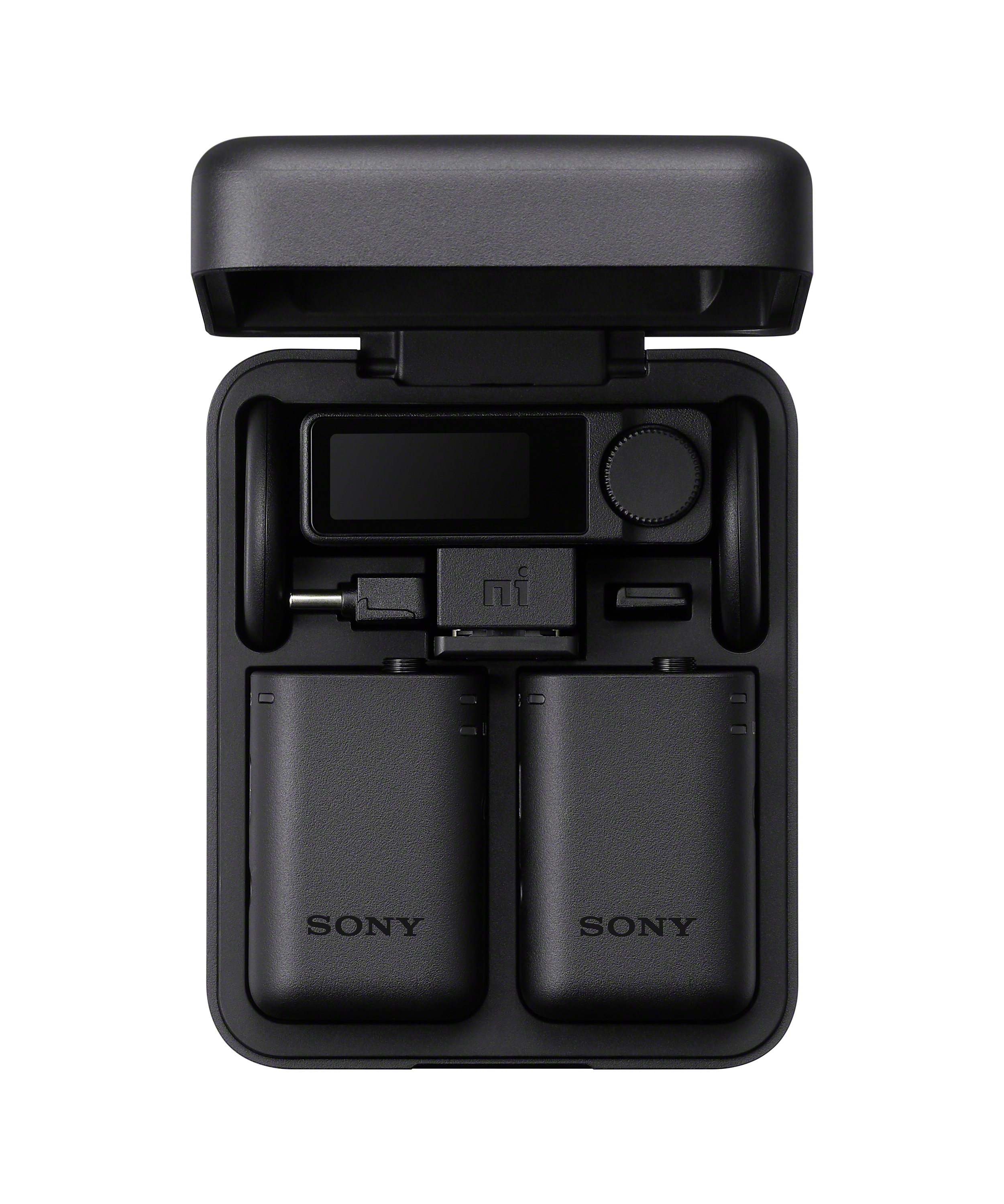

Os transmissores dispõem de 64 GB de armazenamento integrado para cópias de segurança. Esta capacidade permite armazenar até 90 horas de áudio em ponto flutuante de 32 bits/48 kHz ou até 60 horas a 24 bits/96 kHz1, preservando a gravação original.

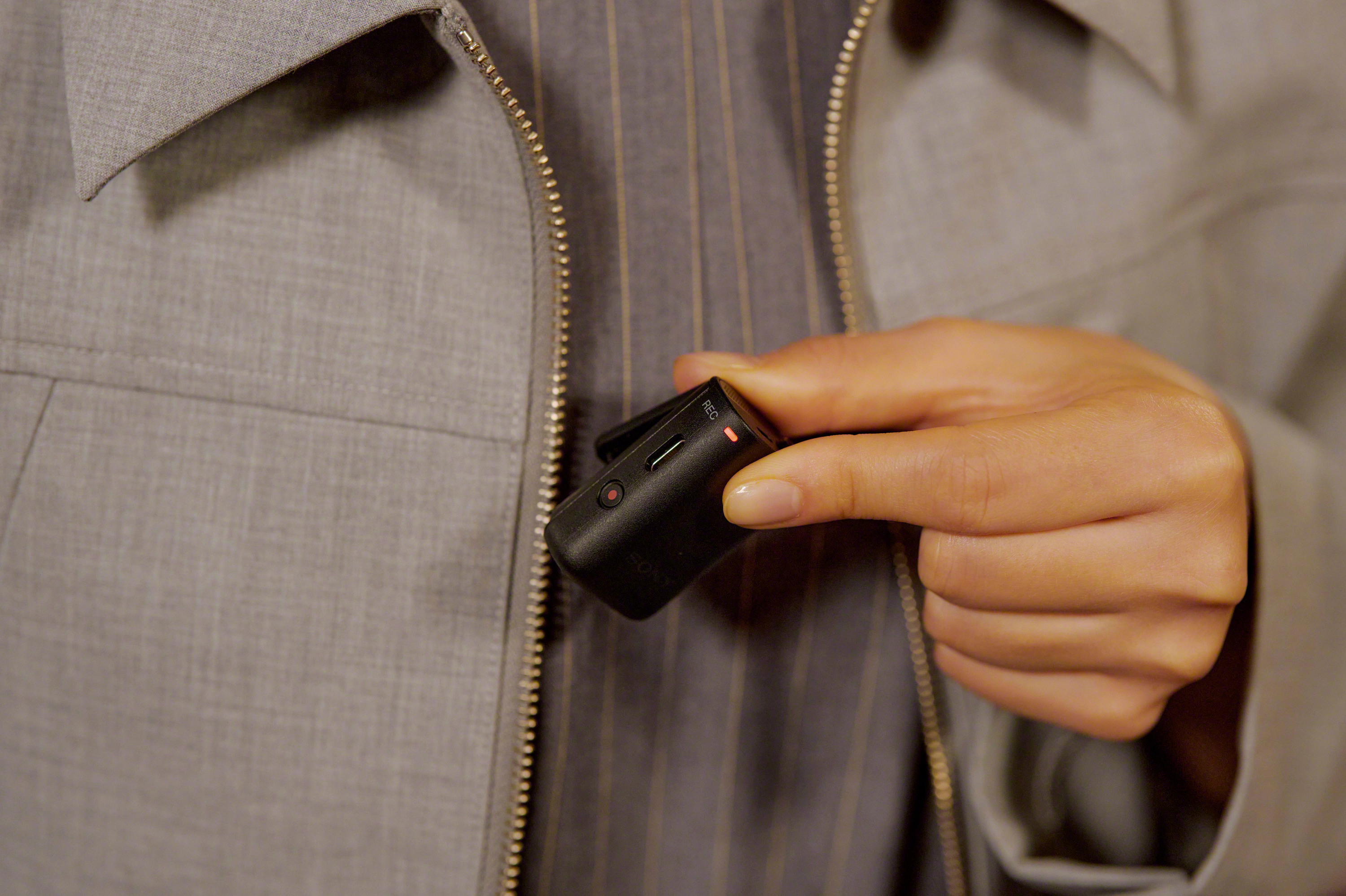

Através da Sapata MI, as câmaras Sony compatíveis podem fornecer alimentação ao recetor e suportar o controlo de alimentação associado. O adaptador USB Type-C® fornecido permite efetuar gravações em smartphones e PCs5, e a ligação direta de um transmissor através de Bluetooth® permite a gravação sem fios. Os transmissores oferecem até 11 horas de autonomia. O design resistente ao pó e à humidade permite a utilização numa variedade de ambientes8.
