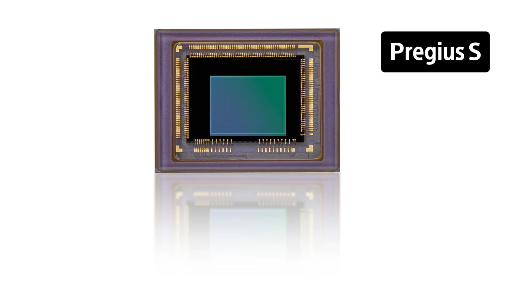

Atsugi, Japão - A Sony Semiconductor Solutions Corporation (SSS) anunciou hoje o lançamento do IMX900, um sensor de imagem CMOS empilhado com 3,2 megapixels efetivos*1, compatível com objetivas do tipo 1/3, e obturador global para uso industrial, que apresenta a resolução mais elevada*2 da sua classe.
O novo sensor utiliza uma estrutura de píxeis original para melhorar drasticamente a eficiência da condensação de luz e a sensibilidade próxima do infravermelho, em comparação com os produtos convencionais, permitindo a miniaturização dos píxeis e mantendo as principais características exigidas pelos sensores de imagem industriais. Este design atinge a resolução mais elevada da indústria*2 de 3,2 megapíxeis efetivos para um sistema de obturação global do tipo 1/3.1 que se adapta à S-mount (M12), a montagem amplamente utilizada em câmaras industriais compactas e câmaras de visão integradas.

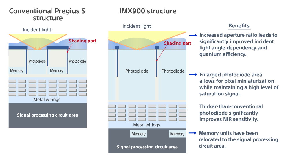

Com o aumento da procura de automação e de poupança em termos de mão de obra em todas as indústrias, a tecnologia de obturação global original Pregius S™ da SSS contribui para um melhor reconhecimento da imagem ao permitir a captação de imagens de alta velocidade, elevada precisão e sem distorção de movimento num design compacto. O novo sensor utiliza uma estrutura de píxeis única desenvolvida com base no Pregius S, deslocando a unidade da memória*3, que estava anteriormente localizada no mesmo substrato que o fotodíodo, para uma área do circuito de processamento de sinal separada. Este novo design permite aumentar a área do fotodíodo, o que possibilita a miniaturização dos píxeis (2,25 μm) enquanto mantém um elevado volume do sinal de saturação, permitindo uma maior contagem de píxeis de aproximadamente 3,2 megapíxeis efetivos para um sensor de tipo 1/3.1.
A deslocação da unidade da memória para a área do circuito de processamento de sinal também aumentou o rácio de abertura, proporcionando melhorias significativas tanto na dependência do ângulo da luz incidente*4 como na eficiência quântica. Estas características permitem um nível muito maior de flexibilidade no design das objetivas para as câmaras que utilizam este sensor. Além disso, uma área de fotodíodo mais espessa otimiza a sensibilidade do comprimento de onda próximo do infravermelho (850 nm) e praticamente duplica a eficiência quântica, relativamente aos produtos convencionais.*5

Secção transversal da estrutura de píxeis. Produto que utiliza a tecnologia Pregius S convencional (esquerda) e o IMX900 que utiliza a nova estrutura de píxeis (direita)

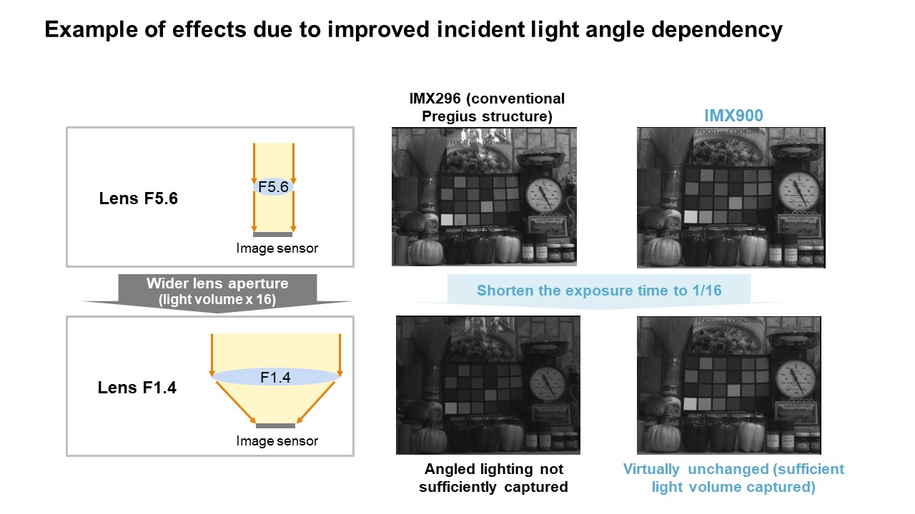

  • A dependência do ângulo de luz incidente amplamente melhorada confere uma maior flexibilidade ao design da objetiva
Exemplo de efeitos resultantes de uma melhor dependência do ângulo da luz incidente

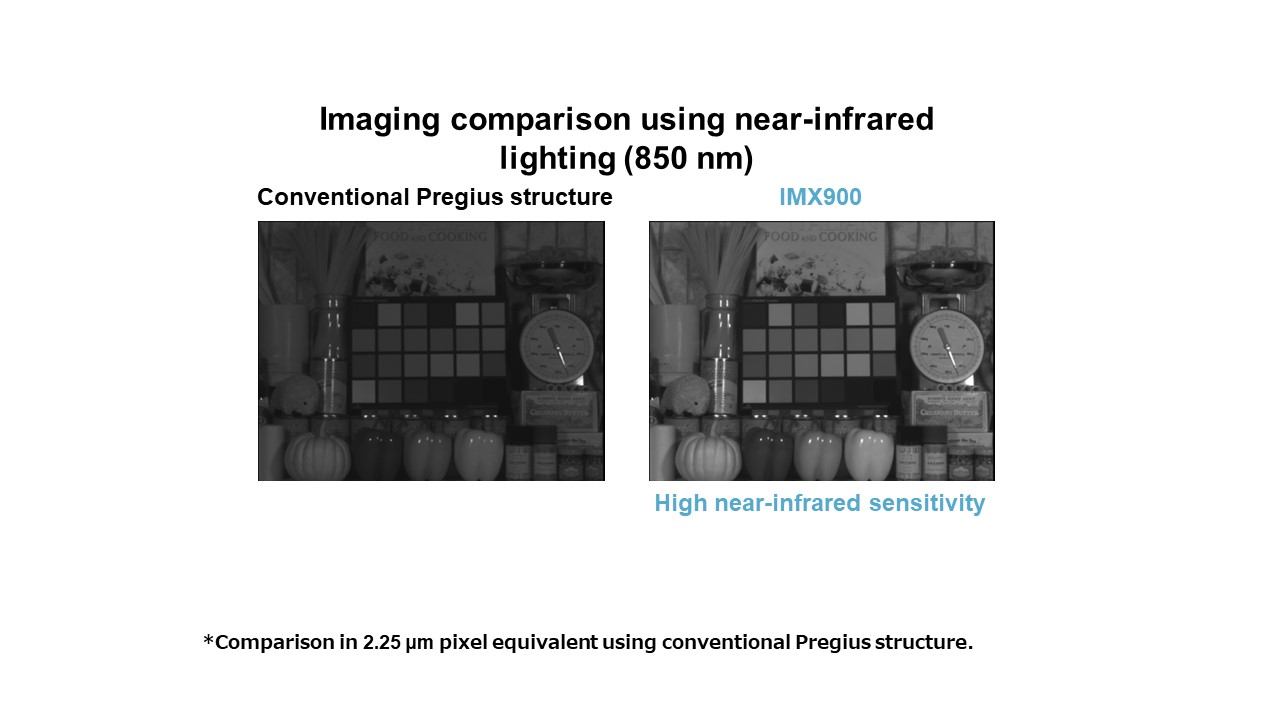

  • Oferece aproximadamente o dobro do desempenho quântico dos produtos convencionais*5 no comprimento de onda próximo do infravermelho
Comparação de imagens utilizando uma iluminação próxima do infravermelho (850 nm)(Comparação em equivalente com píxeis de 2,25 μm, utilizando a estrutura Pregius convencional)

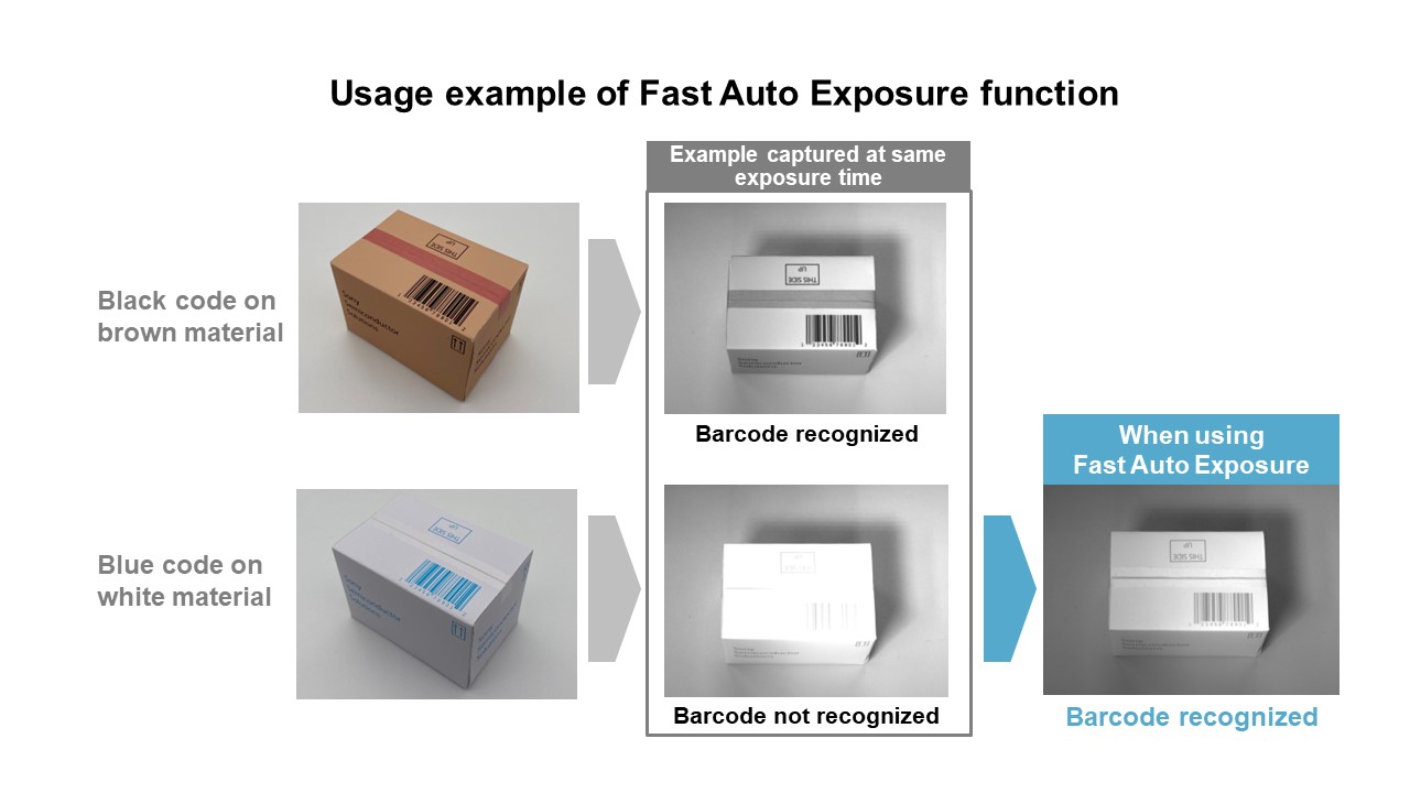

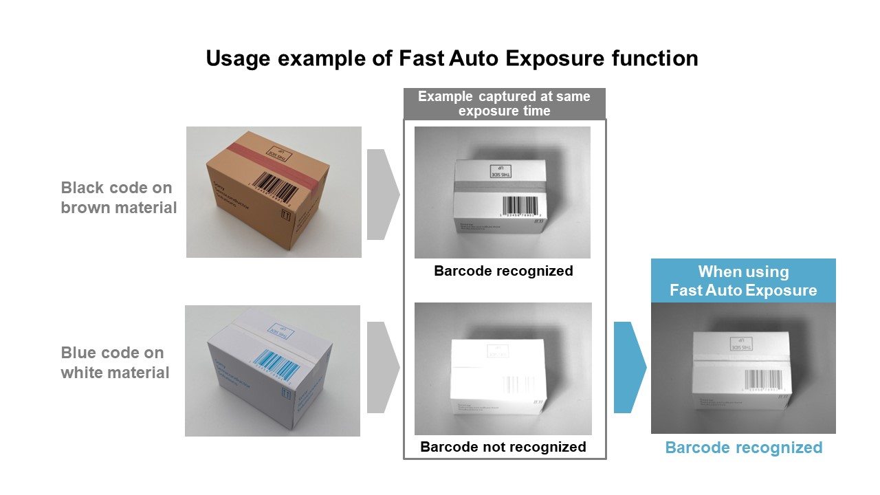

Neste produto, estão incluídas várias funcionalidades para aliviar a carga de processamento de imagem pós-produção e melhorar a precisão do reconhecimento, como a Exposição Automática Rápida, que permite o cálculo e a configuração a alta velocidade dos tempos de exposição ideais, e o Quad HDR, que expande a gama dinâmica definindo múltiplos tempos de exposição em unidades de quatro píxeis cada. Estas funcionalidades ajudam a simplificar o design da câmara, reduzir os custos e melhorar a precisão do reconhecimento.
Exemplo de utilização da função Exposição Automática Rápida
