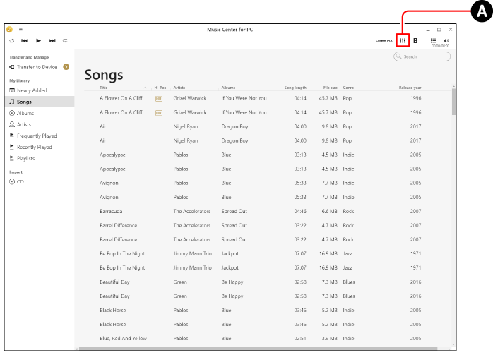

Ajustar manualmente a qualidade do som
Durante a reprodução de uma música cuja qualidade de som quer ajustar, clique em (Equalizador)

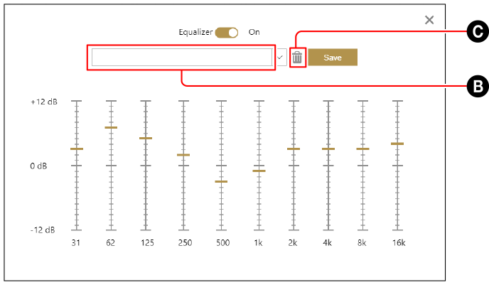

e, em seguida, defina a função de equalizador para [Ligado].
Arraste cada cursor para ajustar a qualidade do som. Os cursores são organizados por frequência da esquerda para a direita (de graves para agudos).
Insira um nome predefinido e selecione [Guardar] para guardar a qualidade de som ajustada como uma definição predefinida de equalizador.
A definição predefinida de equalizador guardada irá aparecer na lista de predefinições.
Para reverter a definição para a qualidade de som não ajustada
Regule o interruptor de [Equalizador] para [Desligado].
Sugestão
- Para eliminar uma definição predefinida de equalizador guardada, clique no ícone do caixote do lixo
enquanto a definição predefinida de equalizador pretendida estiver selecionada.
Não pode eliminar as definições originais predefinidas de equalizador. - Mesmo se fechar o ecrã do equalizador sem guardar a qualidade de som ajustada como uma definição predefinida do equalizador, as músicas serão reproduzidas na qualidade de som ajustada.
